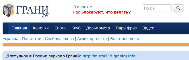

При досудебной блокировке ваше новое зеркало заблокируют очень быстро, поэтому делать редирект нет смысла, нужно разместить информацию о новых зеркалах в шапке сайта.
Вот, как у Граней:
Что делать, если ваш сайт заблокировал Роскомнадзор
Грани делают свои зеркала на поддоменах, чтобы не тратиться на новые домены, но Роскомнадзор давно уже научился решать эту проблему блокировкой по маске (запись в реестре вида *.graniru.info). Наверное, это не вполне законно, блокировать домен по маске, но кого это волнует.
Можно создавать временные зеркала, вида, granirum-1479551005-minfo.anyc.ru через генератор зеркал, но Грани этим инструментом почему-то не пользуются.
В общем, если тематика вашего сайта подходит для досудебной блокировки, то вариантов у вас не так много: либо генератор зеркал, либо постоянная смена зеркал, либо вход по паролю, либо исполнение требований Роскомнадзора.
