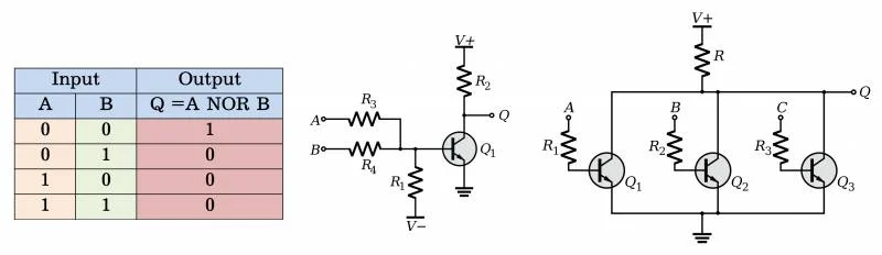

В исторически первом типе логики – резисторно-транзисторной (resistor-transistor logic, RTL), в качестве усилителя использовался тот же самый единственный транзистор, что служил ключом, более никаких полупроводниковых элементов в схеме не было.
RTL-ячейка выглядит максимально примитивным с точки зрения электротехники образом, например, вот классическая реализация элемента NOR.
Таблица, показывающая как работает NOR-ячейка, и два возможных варианта ее реализации – самый примитивный, двухвходовый 2-NOR, и трехвходовый 3-NOR. Raytheon Apollo Guidance Computer был собран на 4 100 таких 3-NOR микросхем производства Fairchild Semiconductor. Вторая версия, уже для пилотируемых полетов, была усовершенствована до 2 800 микросхем, каждая из которых объединяла два 3-NOR.

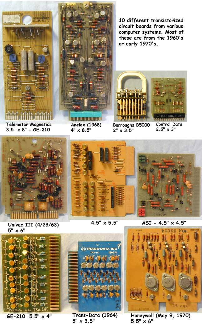

Первый транзисторный компьютер MIT TX0 был собран в 1956 году на дискретных транзисторах по схеме RTL.

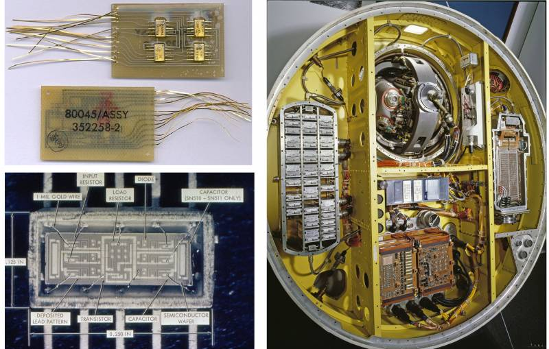

Одной из самых популярных была серия Fairchild MWuL и чуть более быстрая uL. Эти две группы, дополняющие друг друга по характеристикам, насчитывали около 20 типов ИС и выпускались года три в больших количествах.

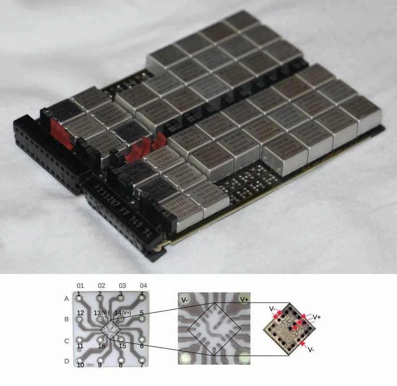

Знаменитая космическая серия RTLC TI SN51x. Сами микросхемы, их внутренне устройство и блок управления Minuteman II с компьютером Autonetics D-37D Missile Guidance System Computer на них (https://minutemanmissile.com/, http://ummr.altervista.org, https://www.petritzfoundation.org)

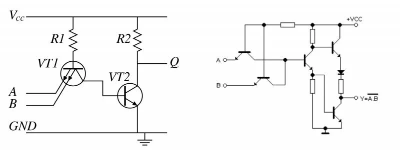

TTL и TTL(S) были лишены практически всех недостатков предыдущих семейств – они работали достаточно быстро, были недороги, надежны, мало грелись и имели высокую нагрузочную способность. Микросхемы TTL в зависимости от типа содержали от десятков до тысяч транзисторов и представляли собой элементы от самого примитивного логического вентиля до продвинутого BSP военного назначения.
Элементарная NAND-ячейка TTL-логики

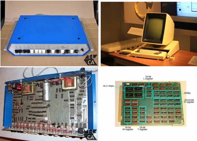

Kenbak-1, предок всех ПК, использовал TTL для своего процессора в 1971 году.
Легендарный терминал Datapoint 2200 1970 года также работал на них (причем позже этот набор послужил прототипом архитектуры Intel 8080). Рабочие станции Xerox Alto 1973 года и Star 1981 года тоже имели процессоры, собранные из дискретных TTL-микросхем, правда, уже масштаба bit-slice процессора.
Практически все компьютеры до середины 1990-х годов в том или ином виде использовали TTL-чипы в некритичных для производительности моментах, как части разнообразных контроллеров шин, например.
Кроме того, до появления FPGA-матриц TTL-чипы активно применяли для прототипирования микропроцессоров (круче всех тут оказался как раз «Эльбрус» – перед тем как выпустить нормальную его версию, ИТМиВТ, по сути, прототипировал на TTL целую машину, которую даже впарил отдельно).
Первый ПК в мире, малыш Kenbak-1, созданный Джоном Блакенбакером (John V. Blankenbaker) в 1971 году. Было выпущено около 40 компьютеров. Сейчас уцелевшие экземпляры стоят около 500 000 долларов. Xerox Alto 1973 года – первая в мире рабочая станция с графической ОС, мышью, WYSIWYG-редакторами и ООП в качестве стандартного средства программирования. Фактически от современного ПК Alto не отличается вообще ничем, кроме производительности. Процессор собран на 4-х TI SN74181, образующих 16-битный BSP (https://t-lcarchive.org, https://3dnews.ru, https://habr.com)

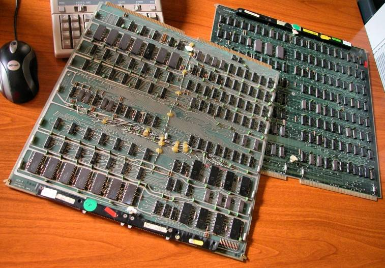

Золотая бессмертная классика – 16-битный процессор на TTL-рассыпухе TI SN74xx. Именно так выглядели процессоры 90 % машин в 1965–1975 гг. Конкретно эти платы представляют собой EAU (Extended Arithmetic Unit) модель 8413 (выпущена в 1974 г.) для миникомпьютеров Data General NOVA (примерный аналог по классу DEC PDP-11) и их же семейства Eclipse (S200, S230, C300, C330). Процессор (который сейчас бы назвали FPU) собран как BSP на чипах 74181. Он был совместим также с машинами General Electric Medical Systems, разработанными на основе Data General (http://ummr.altervista.org).

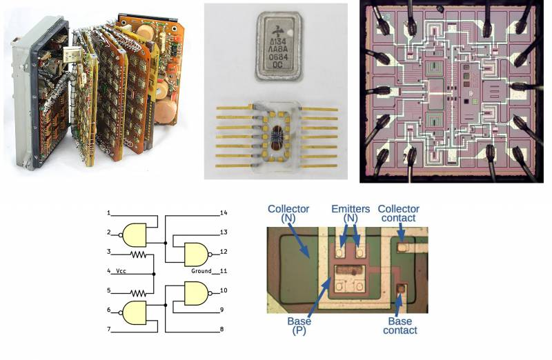

К 1969 году была закончена разработка знаменитой серии 133 – клона SN5400 в планарном исполнении для военных (ОКР «Логика-2»).
С этого момента постепенно была скопирована вся линейка микросхем от TI:

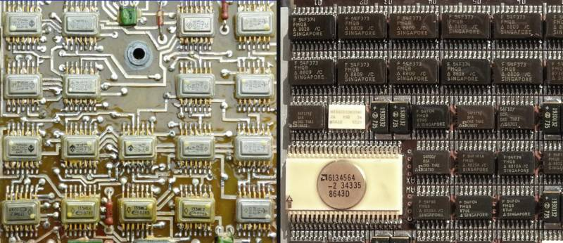

По понятным причинам найти фото плат «Эльбрус-1» не представляется возможным. Примерно представление о микроэлектронике их уровня можно получить из этой картинки. Это космические часы с корабля «Союз», изготовленные в 1984 году на микросхемах 134ЛА8. Они попали в музей в Маунтин-Вью в Калифорнии и были там изучены Кеном Шириффом (Ken Shirriff). Часы, таймер и будильник содержат более 100 ИС, это немного шокирует. Микросхема реализует 4И-НЕ, далее показан распотрошенный чип, его логическая схема, снимок кристалла и участок, отвечающий за 1 транзистор.
Как мы и говорили – чудовищное воплощение советской TTL (особенно в гражданском варианте) было именно тем, что подкосило Ряд-1 и навсегда оставило у многих впечатление, что выпуск клона IBM был страшнейшей ошибкой.

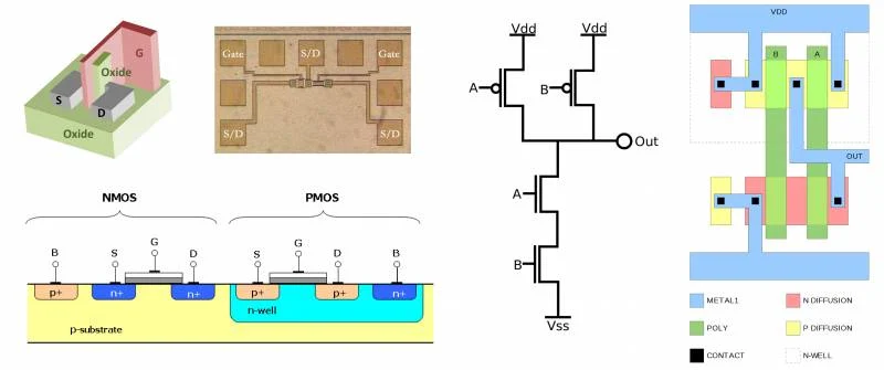

Все, что вы хотели знать о CMOS, но боялись спросить. FinFET (fin field-effect transistor) – одна из самых совершенных реализаций CMOS. Два MOSFET на тестовой пластинке, взгляд через микроскоп. Наглядное различие между nMOS и pMOS. Классический вентиль NAND – его схема и физическое воплощение в кремнии (рисунки и фото https://en.wikipedia.org)

Отметим, что термин CMOS описывает не собственно логику работы схемы, а ее техпроцесс (и тем отличается от всех прочих, упомянутых здесь). При этом в рамках CMOS возможны самые разные решения, например, Pass transistor logic (PTL), на которой собирался знаменитый процессор Zilog Z80 (1976) и многие другие чипы.
В СССР их осилили клонировать в районе 1966 года, а выпускали разные варианты чудовищно допотопной RTL до середины 1980-х, если не далее.
Разработка происходила по классике, со всем подобающим, как было принято в СССР испокон веков (источник):
Отметим крайне важный для дальнейших рассуждений момент.Очень редкая бескорпусная РТЛ-логика, одна из первых отечественных логических серий (тема «Микроватт»), разработанная в КБ-2 Ф. Г. Староса. Первоначально она выпускалась под доГОСТовским названием ТИС. История её развития не лишена странных моментов и белых пятен. Предположительно, изначально Старосом в середине 60-х были разработаны 1ЛБ111–1ЛБ113 с разбраковкой по входному/выходному току и времени распространения.
Нагрузочная способность критична для создания сложных схем – какой там получится компьютер, если наша транзисторная ячейка способна раскачать максимум 2–3 соседа, даже сумматор толковый не соберешь. Довольно быстро возникла идея – использовать транзистор в качестве усилителя сигнала, а логику реализовать на диодах.
Так появился куда более продвинутый вариант логики – диодно-транзисторный (diode–transistor logic, DTL). Бонусом DTL становится высокая нагрузочная способность, хотя скорость по-прежнему оставляет желать лучшего.
Именно DTL являлась основой 90 % машин второго поколения, например, IBM 1401 (чуть модифицированная фирменная версия complemented transistor diode logic – CTDL, упакованная в SMS-карты) и кучи других. Вариантов схемотехнической реализации DTL было едва ли меньше, чем самих машин.
![](https://topwar.ru/uploads/posts/2022-01/thumbs/dtl.jpg)
Элементарная DTL NAND-ячейка и логический блок от БЭСМ-6 на извращенной модификации ECL для сравнения (https://1500py470.livejournal.com).

Наконец, царь-логика, ставшая золотым стандартом до эпохи микропроцессоров, это, конечно, транзисторно-транзисторная (transistor-transistor logic, TTL).
Как явствует из названия, транзисторы здесь используются для выполнения как логических операций, так и усиления сигнала. Реализация TTL требует заменить диоды многоэмиттерным (обычно 2–8 эмиттеров) транзистором.

Типовой MST-модуль (Monolithic Systems Technology) от IBM S/370 и его содержимое (https://habr.com)

Пришествие CMOSДля сравнения часов «Союза» с современной им американской космической электроникой 1980-х, я взял плату от компьютера AP-101S космического «Шаттла». На фото ниже показана схема от часов «Союза» (слева) и компьютера «Шаттла» (справа). Хотя компьютер «Шаттла» более продвинут с точки зрения технологий, разница между ними не такая большая, как я ожидал.
Обе системы сделаны на основе ТТЛ-чипов, хотя чипы у «Шаттла» из более быстрого поколения. Многие чипы у «Шаттла» чуть более сложные; обратите внимание на чипы с 20 контактами вверху.
Большой белый чип куда как более сложный – это чип коррекции ошибок памяти AMD Am2960.
Печатная плата «Шаттла» более продвинутая, у неё больше двух слоёв, из-за чего чипы можно располагать на 50 % плотнее.
В то время считалось, что СССР отстаёт от Запада в ИС-технологиях на 8–9 лет; это совпадает с тем, что видно на основе сравнения двух плат.
Однако что меня удивило, так это схожесть компьютера «Шаттла» и часов «Союза».
Я ожидал, что в компьютере «Шаттла» будут использоваться микропроцессоры 1980-х годов, и он будет опережать часы «Союза» на целое поколение, но оказалось, что обе системы используют технологию ТТЛ, и во многих случаях у чипов оказывается почти одинаковая функциональность.
К примеру, на обеих платах используются чипы, реализующие по 4 NAND-вентиля (поищите слева чип 134ΛБ1A, а справа – 54F00).
Для общего развития упомянем и историю полевых транзисторов (field-effect transistor, FET).
Как концепция, он появился даже раньше, в работах Лилиенфельда (Julius Edgar Lilienfeld) 1920-х годов и, собственно, его и пытались изготовить Бардин, Браттейн и Шокли, не безуспешно, получив в итоге биполярный транзистор.
Мучения с полевыми транзисторами продлились с 1945 (Heinrich Johann Welker, прототип JFET – junction FET) до 1953 года (патент George F. Dacey и Ian Munro Ross на промышленный, но дорогостоящий и ненадежный способ изготовления JFET).
Технология все равно была настолько сырой и неудачной, что к середине 1950-х большинство исследователей отказались вообще возиться с полевыми транзисторами, а те, что производились – изготавливались малыми тиражами для специальных применений (например, GE Technitron, тонкоплёночный полевой транзистор на сульфиде кадмия 1959 года от RCA, или работы 1960 года от Crystalonics).
Прорыв произошел только в 1959 году, когда американский инженер египетского происхождения Мохаммед Аталла (Mohamed M. Atalla) открыл пассивацию поверхности кремниевых пластин, сделавшую возможным массовое технологичное производство кремниевых ИС.
Вместе с еще одним американским иностранцем, корейцем Дионом Кангом (Dawon Kahng), Аталла разработал концепцию формирования металл-оксидных структур для производства FET – так родился новый тип транзистора, metal-oxide-semiconductor FET (MOSFET), представленный в двух вариантах: pMOS (МОП p-типа) и nMOS (МОП n-типа).
Изначально технология не заинтересовала двух серьезных игроков на рынке – лабораторию Bell и TI (те продолжали колупать неудачный JFET, даже выпустив в 1962 году планарную версию на pn-переходе), но оставшиеся: RCA, General Microelectronics, IBM и Fairchild, немедленно продолжили изыскания.
В том же 1962 году RCA изготовил первый прототип MOS-микросхемы на 16 транзисторах (Steve R. Hofstein и Fred P. Heiman), а год спустя инженеры Fairchild Чин-Тан Са (Chih-Tang Sah) и General Microelectronics Фрэнк Уонлес (Frank Marion Wanlass) разработали, наконец, совершенную технологию – комплиментарный металл-оксидный полупроводник, КМОП (complementary metal-oxide-semiconductor, CMOS), по праву занявший место в списке величайших изобретений в истории.
