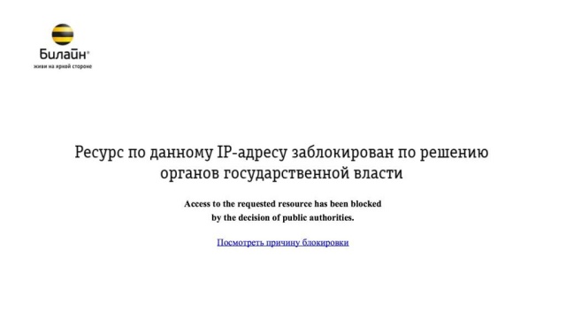

Когда в очередной раз переадресовываешься на страницу от провайдера с предупреждением о том, что доступ к запрашиваемому сайту заблокирован, и приходится вручную вытаскивать URL сайта, задумываешься об автоматизации этой рутинной деятельности.
В моём частном случае речь пойдёт о блокировке от «Билайна». Чтобы избавится от её назойливости, нам понадобится веб-сервер. Подойдёт установленный на локальной машине.
«Билайн» перекидывает нас на страницу blackhole.beeline.ru/?url=...., где в переменной url в закодированном urlencode виде содержится наш адрес. Копировать и декодировать его каждый раз руками достаточно скучное дело, поэтому мы попробуем использовать нашу эволюционную особенность — мозг.
