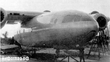

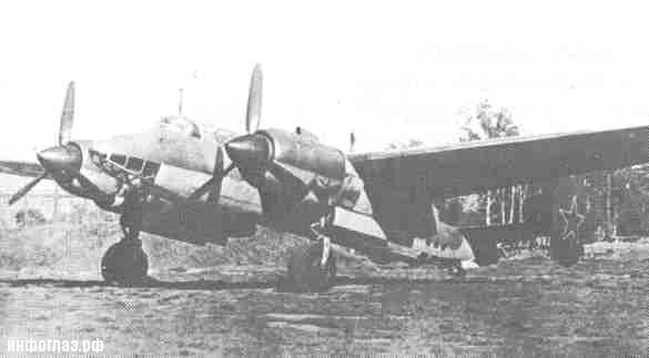

    В 1944-1946 Р.Л.Бартини выполняет рабочее проектирование и строительство транспортных самолетов. Т-107 (1945) с двумя двигателями АШ-82 — пассажирский самолет — среднеплан с двухэтажным герметизированным фюзеляжем и трехкилевым оперением. Не строился, поскольку уже был принят Ил-12. Т-108 (1945) — легкий транспортный самолет с двумя дизелями по 340 л.с., двухбалочный высокоплан с грузовой кабиной и неубираемым шасси. Также не строился.
    Т-117-магистральный транспортный самолет с двумя двигателями АШ-73 по 2300/2600 л.с. Схема — высокоплан с очень широким фюзеляжем, поперечное сечение которого образовано тремя пересекающимися окружностями. Это был первый самолет, позволявший перевозить танки и грузовики. Были также пассажирский и санитарный варианты с герметическим фюзеляжем. Проект самолета был готов уже осенью 1944, а весной 1946 представлен в МАП. После положительных заключений ВВС и ГВФ, после ходатайств и писем ряда выдающихся деятелей авиации (М.В.Хруничева, Г.Ф.Байдукова, А.Д.Алексеева, И.П.Мазурука и др.) был утвержден, и в июле 1946 была начата постройка самолета на заводе им.Димитрова в Таганроге, где вновь было организовано ОКБ-86 Бартини. В июне 1948 г. постройка почти готового (на 80%) самолета была прекращена, поскольку Сталин посчитал использование двигателей АШ-73, необходимых для стратегического Ту-4, непозволительной роскошью и уже имелся самолет Ил-12.
    Т-200 — специальный тяжелый военно-транспортный и десантный самолет, высокоплан с фюзеляжем большой емкости, обводы которого образованы крыльевым профилем, а задняя кромка, раскрываясь вверх и вниз, между двумя хвостовыми балками, образовывала проход шириной 5 м и высотой 3 м для крупногабаритных грузов. Силовая установка — комбинированная: два поршневых звездообразных четырехрядных двигателя АШ по 2800 л.с. (будущих) и два турбореактивных РД-45 по 2270 кгс тяги. Предусматривалось управление пограничным слоем крыла, хорда которого — 5,5 м (вариант Т-210). Проект разрабатывался в 1947 г., был утвержден, и самолет в том же году рекомендован к постройке, однако он не строился из-за закрытия ОКБ. Впоследствии эти наработки были использованы при создании транспортных самолетов Антонова.

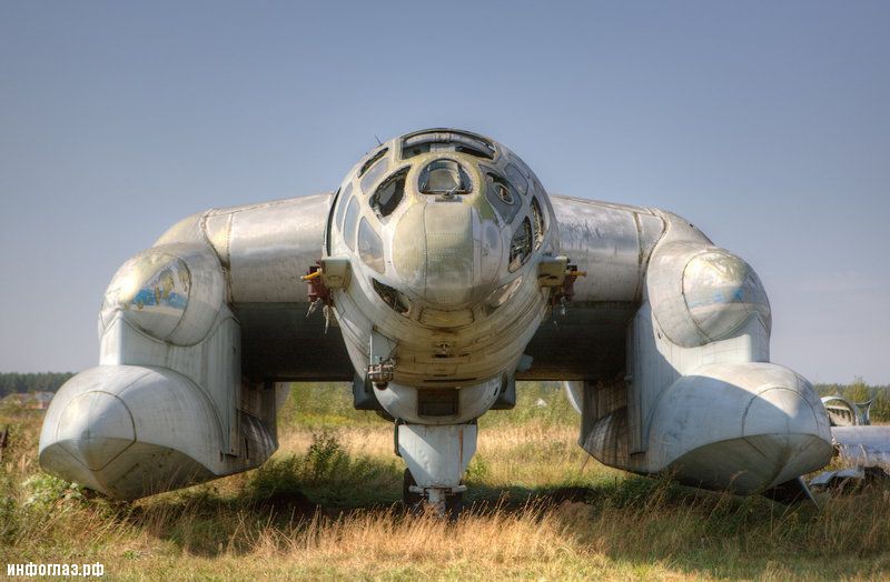

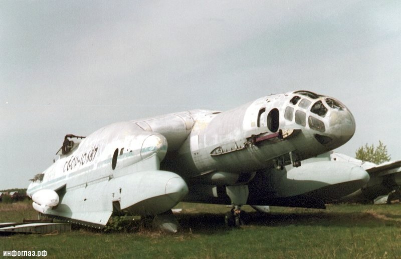

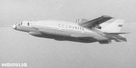

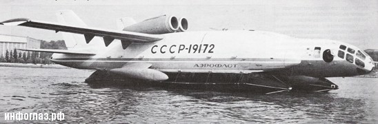

    Именно в этот период у Бартини рождается еще одна выдающаяся идея: создание крупного самолета-амфибии вертикального взлета и посадки, который позволил бы охватить транспортными операциями большую часть поверхности Земли, включая вечные льды и пустыни, моря и океаны. Введутся работы по использованию экранного эффекта для улучшения взлетно-посадочных характеристик самолетов. «Первой ласточкой» стал небольшой Бе-1, прошедший летные испытания в 1961-63 гг.

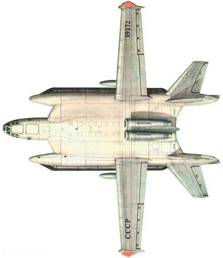

    ВВА-14
    ВВА-14, вид сверху
    ВВА-14 в полете
    В 1968 коллектив Р.Л.Бартини из Подмосковья переезжает на завод им.Димитрова в КБ Г.М.Бериева (Таганрог), специализировавшееся на гидросамолетах. Здесь в соответствии с концепцией «безаэродромных самолетов» в 1972 были построены два противолодочных самолета ВВА-14 (М-62;«Вертикально взлетающая амфибия»). В 1976 г. один из этих аппаратов был преобразован в экраноплан. Он получил обозначение 14М1П. Через некоторое время после смерти Р.Л.Бартини в 1974 г. работы над этими летательными аппаратами были прекращены под давлением ТАНТК (КБ им.Бериева), работавшего над летающими лодками А-40 и А-42.

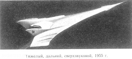

    5. Работы по созданию нового типа сверхзвукового крыла малого удлинения.
    В СибНИА в 1952-1957 годах по инициативе и под руководством Р. Бартини был разработан новый тип сверхзвукового крыла. Решение вариационной задачи минимального суммарного сопротивления сверхзвукового обтекания дало форму крыла в плане с переменной по размаху стреловидностью, имеющего при той же поверхности меньшее в сравнении с треугольным крылом как волновое, так и индуктивное сопротивление. Исследования показали, что для увеличения аэродинамического качества крылу следует дать закрутку, что привело к обеспечению балансировки летающего крыла бесхвостки не с потерей качества, а с уменьшением его сопротивления. Было доказано, что дужки сечения крыла должны иметь обратную вогнутость, переменную по размаху, переходящую на положительную вогнутость к концу размаха. Крыло Бартини получило распространение в мировой авиационной технике.

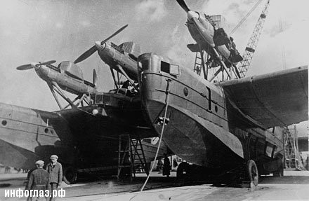

    Гидросамолет МК-1

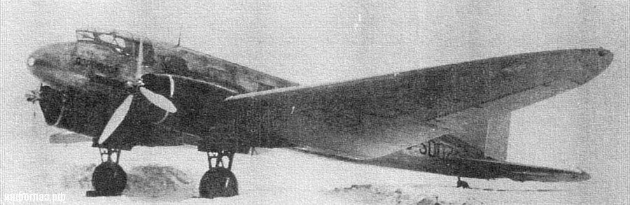

    Сталь-7
    Первый самолет, соединяющий большие скорости с большой дальностью полета. На нем установлен в 1939 году мировой рекорд скорости (405 км/час) на дистанции 5000 км. Новая схема «обратной чайки» и сочленение с фюзеляжем давало высокое качество и воздушную подушку при взлете и посадке. Схема, реализованная на «Сталь-7″ применялась впоследствии на самолетах «Блом — ФОС» и «Юнкерс» в Германии и фирмы «Чанс — ВОУТ» в США. На основе «Сталь-7″ воспитанники Бартини, во главе с Ермолаевым разработали и внедрили в серию самолеты ДБ-240 (Ер-2), которые участвовали в Отечественной войне в частях ВВС и АДД, на них бомбили фашистский Берлин и Кенигсберг.
    Проектирование «Сталь-7″ — скоростного пассажирского самолета (в другом варианте — бомбардировщика дальнего действия) было начато в 1934 году в НИИ ГВФ. Для уменьшения полного лобового миделя самолета были совмещены мидели центроплана с миделем пассажирской кабины фюзеляжа таким образом, что не добавляя лобовое сечение, центроплан проходил через фюзеляж, ничего не загораживая. У стандартных схем альтернатива: или проходит центроплан через мидель пассажирского помещения (без прибавления миделевого сечения), но с перегораживанием помещения, или не перегораживая добавляет лоб. На схеме «Сталь-7″ «обратная чайка» ни миделя не прибавилось, ни помещения не перегораживалось. Продувки показали, что в таком сочетании центроплан от интерференции с фюзеляжем как будто в 3 раза уменьшают свой мидель. Кроме того, низко расположенные мотогондолы способствуют образованию под «обратной чайкой» воздушной подушки, облегчающей взлет и посадку.
    Лонжероны «Сталь-7″ были образованы из хромо — молибденовых труб переменного сечения. В Советском Союзе в то время (1935) производство тонких цельнотянутых труб еще не было освоено, поэтому в НИИ ГВФ было организовано изготовление тонких труб с помощью стыковой электросварки. Последующая закалка таких труб превращает их как будто в цельнотянутые, без следов стыков на микрошлифах.

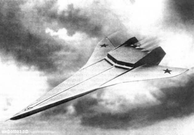

    По инициативе Бартини и под его руководством СибНИА в период 1952-1957 разработана новая схема сверзвукового самолета большой дальности полета (А-55, А-56, А-57). Отличительные особенности схемы:
    - переменные по размаху летающего крыла малого удлинения углы стреловидности, крутки и вогнутости;
    - блочная установка двигателей в центре задней кромки центроплана;
    - обеспечение балансировки на сверхзвуке крыла Бартини происходит с увеличение аэродинамического качества.
    Спустя ряд лет в зарубежной авиации появились машины, созданные по этой же концепции (В-70 «Валкирия», А-11 «Конкорд») но приоритет остается за Советским Союзом.
