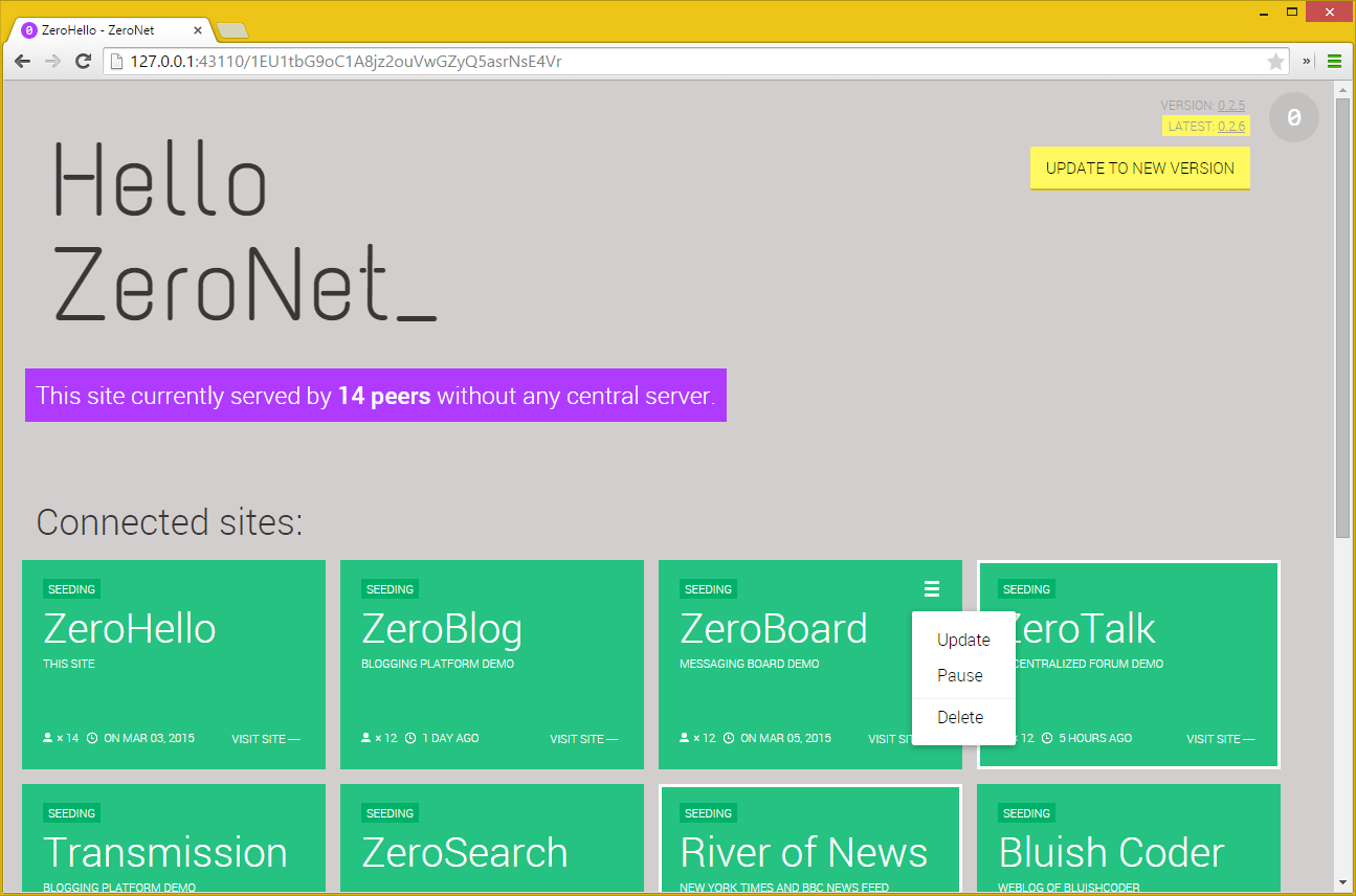

Проект Zeronet предложил инструмент для создания неблокируемых сайтов. Для этого используется специализированная web-платформа, средства адресации и верификации которой позаимствованы у Bitcoin, а принципы доставки контента – у пиринговых сетей. Она может работать в разных обозревателях и операционных системах.
Вся имеющаяся на сайте информация привязывается к его владельца по схеме, работающей в биткон-кошельке. Это позволяет ему оперативно осуществлять контроль и обновлять данные в режиме онлайн. К сайту можно подключить нескольких авторов с разными ключами.
Содержимое сайтов, созданных на платформе Zeronet хранится не на конкретном сервере, а в P2P-сети, точнее на компьютерах нескольких пользователей. При этом доступ к ней организована при помощи альтернативных корневых DNS-серверов Namecoin, а для скрытия IP-адресов применяется встроенный в платформу Tor. При открытии сайта пользователем данные остаются в кэше на его жестком диске и он становится одним из пиров.
Для того чтобы просматривать сайты в сети Зеронет, достаточно запустить специальный скрипт и прописать в адресной строке браузера «http://127.0.0.1:43110/адрес сайта». После этого обозреватель отыщет ближайшего к пославшему запрос пира и загрузит с его машины данные страницы.
Создать свой собственный сайт можно, можно запустив «siteCreate». В результате будет сгенерирован «адрес» сайта в виде случайной последовательности символов, закрытый ключ, а также пустой каталог для размещения данных. После каждого изменения его содержимого действие необходимо будет заверить командой «siteSign адрес сайта» и ключа, а также сделать обновленный вариант сайта доступным пользователям командой «sitePublish адрес сайта». После этого все пиры проверят содержимое новой версии и подключатся к раздаче.
Основное преимущество платформы в том, что сайт нельзя запретить блокировкой IP-адреса или отключением хостинга. Пока к сети подключен хотя бы один пользователь, на машине которого есть страницы сайта – ресурс доступен для остальных. Кроме того, вся ранее просмотренная информация остается доступной даже без подключения к Интернету.
Авторы проекта в дальнейшем планируют продолжить развивать платформу. В частности, планируется адаптировать её для размещения соцсетей и приватных сайтов, внедрить поддержку I2P и сервисов для совместных разработок. В настоящее время на платформе уже работают блоги, чаты, доски объявлений, мессенджеры и каталоги магнет-ссылок.
