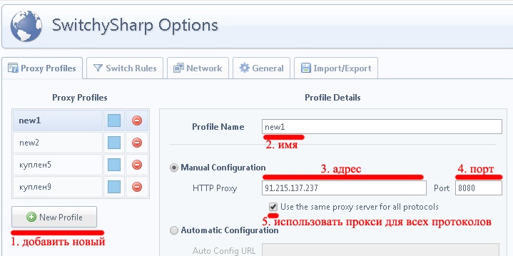

Настройка.
После установки плагина кликаем по значку, появится окошко настроек.
Для теста берем какой-нибудь бесплатный прокси здесь и создаем профиль.

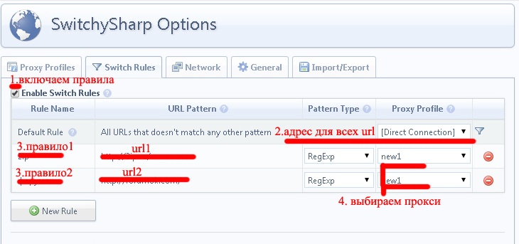

Заходим во вкладку "SwitchRules" а назначаем наш профиль для сайта.
После установленных настроек кликаем по иконке SwitchySharp и выбираем «Auto Switch Mode». Теперь указанные сайты будут проксироваться. Для теста вы можете указать Яндекс и набрать "мой IP" в поиске - должен высветиться IP указанного прокси-сервера.

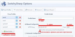

Настройка.
