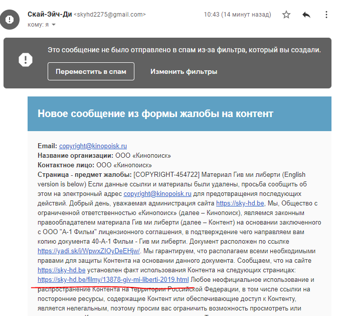

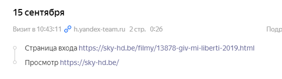

Вот например с этого 141.8.167.243 и этого 5.149.156.83 IP ко мне шастает Кинопоиск уже два месяца подряд. Этих IP нет в базе.
Вот логи сервера:
2740
Вот с яндекса:
2741
А вот абуза, тут же:
2742
Для правообладателей нужна отдельная база. Их очень много.
А что за яндекс теам, полная ссылка какая?
S
skyhd
PASS с IP-адресом 2a02:6b8:0:1472:2741:0:8b6:17. Вот, из заголовка ответного письма, если я правильно понимаю о чем речь.
Ну вобщем не защищен как бы. Скрипт работает, то что в базе отлавливает. Но, РКН как заходил так и заходит и все что ему надо видит. Тест был прост - отписал, что удалил, а сам не удалил. Через три дня прилетела повторка, мол все еще доступно. Может база у меня старая? Брал все с первого поста темы.
Кстати, IP эти я внес в реестр, и вот уже месяц, ни одного письма счастья от данных товарищей. Так же, внес парочку отловленных мной IP от РКН, и тоже прекратилась переписка. Тьфу*3.
