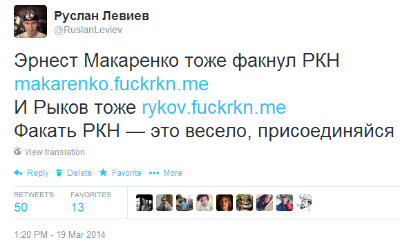

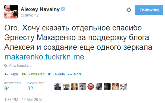

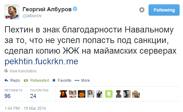

Чтобы уменьшить такой риск, мы решили «сделать вид», что работает не любой поддомен, а определённый список якобы заранее созданных поддоменов. Нам нужно было создать ощущение у «специалистов» Роскомнадзора, что они зашли на не уникальный поддомен (адрес зеркала блога Навального), а общий для всех адрес. Для этого мы вбросили, вывели в паблик тему с созданием «персональных поддоменов» на зеркалах, а чтобы пользователи их с бОльшим удовольствием пиарили (Роскомнадзор в первую очередь банит именно те зеркала, которые больше всего пиарятся), приписали их известным лицам:

А следом за ними и пользователи начали «создавать» свои поддомены-зеркала на нашем *.fuckrkn.me и пиарить их. Тем самым мы сильно уменьшили риск, описанный выше. Также у нас существовала проблема, что ТОПы постоянно постили в своих ЖЖ и твиттерах ссылки не на главную страницу с кнопкой зеркала (navalny.us), а на конкретное, уникальное для них зеркало (а-ля blablabla.fuckrkn.me). А благодаря вброшенной теме с «персонализированными зеркалами» (makarenko.fuckrkn.me, pekhtin.fuckrkn.me и т.д.), все посетители зеркала заходили не на одно зеркало, а на множество распиаренных. И тут уже шанс «затеряться в толпе» у «специалистов» Роскомнадзора становился гораздо меньше (что и случилось, например, с адресом зеркала makarenko.fuckrkn.me).
