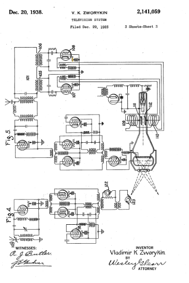

Вот одна из схем Зворыкина (патент US2141059A):
В устройстве Зворыкина нет никаких механических деталей, таким образом, это была первая полностью электронная телевизионная система.

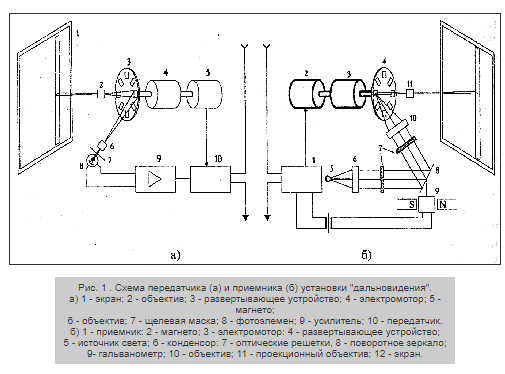

А вот схема устройства Термена:
Как видим, в схеме присутствуют зеркальные барабаны, электромотор и другие механические элементы.
Также, из описания работы "дальновидения" (источник):

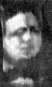

Первая передача движущего изображения в градациях серого в лабораторных условиях была проведена Джоном Бэрдом 2 октября 1925 года.
Публичная демонстрация устройства Берда была проведена чуть позже, 26 января 1926 года. И это была первая демонстрация телевизионной системы, которая могла сканировать и отображать живые движущиеся изображения с тональной градацией.Голова манекена чревовещателя по прозвищу «Стуки Билл» в 32-строчном вертикально сканированном изображении со скоростью пять кадров в секунду. Бэрд спустился вниз и привел офисного работника, 20-летнего Уильяма Эдварда Тейнтона, чтобы увидеть, как будет выглядеть человеческое лицо, и Тейнтон стал первым человеком, которого транслировали по телевидению в полном тональном диапазоне.
Вот фотография движущегося изображения, сделанная «телевизором» Бэрда, опубликованная в The Times 28 января 1926 г:
Тогда как в патентной заявке Зворыкина одной из целей изобретения заявлено "устранение синхронизирующих устройств, использовавшихся до сих пор в телевизионных системах".Синхронизация работы электромеханических узлов приемно-передающей установки осуществлялась с помощью магнето (генераторов тока), механически соединенных с валами моторов. При изменении частоты вращения, например, электромотора передающего устройства в магнето, соответственно изменялась величина вырабатываемого тока. Это изменение тока передавалось в приемник и вводилась коррекция частоты вращения вала электромотора приемника.

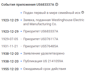

Что касается утверждений о приоритете Катаева, подавшего заявку на "устройство для передачи движущихся изображений" в 1931 году, то Зворыкин подал патентную заявку (US2141059A) на телевизионную систему еще в 1923 году.
Правда патент был получен лишь 20 декабря 1938 года.
