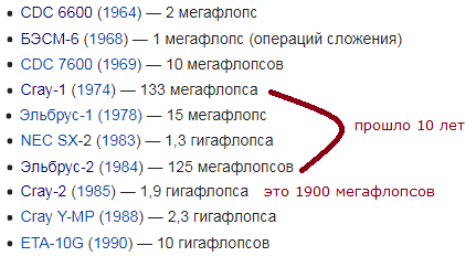

Обратите внимание, что у советских инженеров ушло 10 лет, чтобы создать компьютер, сравнимый по мощности с Gray-1. Но уже на следующий год появляется суперкомпьютер Gray-2, с производительностью в 15 раз выше!

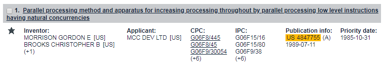

Из статьи про EPIC мы узнаем, что имеется патент на эту технологию, полученный в 1989 году. А исследования в этой области велись с начала 1980 годов.
Если у Бабаяна есть более раннее авторское свидетельство на похожую технологию - пусть покажет.

Архитектура Itanium, о которой идет речь, разрабатывалась с 1989 года компанией HP. Отличительной особенностью Itanium является параллелизм на уровне команд или EPIC.В «Эльбрусе-3» впервые был реализован подход, который Борис Бабаян называет «постсуперскалярным». Именно такой архитектурой в будущем обладали процессоры Intel Itanium, а также чипы компании Transmeta. Стоит отметить, что в СССР работы над данной технологией были начаты в 1986 году, а Intel, Transmeta и HP приступили к реализации работ в этом направлении лишь в середине 1990-х годов.
Но патента у Бабаяна, конечно же, нет, зато есть статья из компьютерного журнала, якобы подтверждающая советский приоритет (может и статья выдуманная, проверить не удалось).
