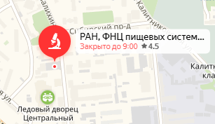

Институт ВНИИ МП, на который ссылается газета, реально существует. И находится он в восточной части Москвы рядом с Ледовым Дворцом.
Так почему не осталось ни свидетелей, ни документов? Институт подвергался бомбардировкам? Переезжал? В любом случае, заявление о приоритете на основании одной лишь газетной вырезки это не более чем спекуляция.
