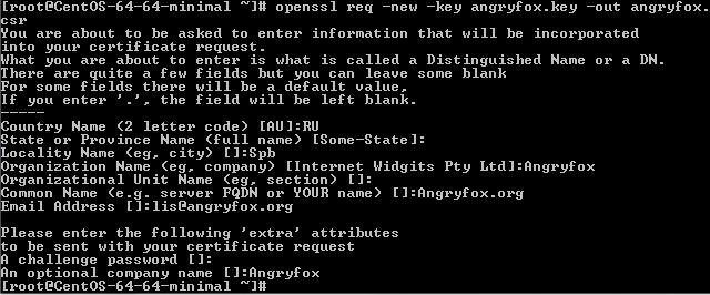

На шаге openssl req -new -key angryfox.key -out angryfox.csr понадобится заполнить данные для сертификата.
В поле Common Name вписываете свой домен, в остальные поля вписывайте что хотите. Пароль вводить необязательно: он нужен для защиты вашего RSA-ключа от кражи.

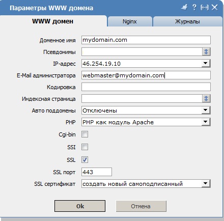

Если у вас Apache, то, скорее всего, к нему в нагрузку есть какая-нибудь панелька, вроде ISP Manager. А там самоподписные сертификаты генерируются просто - в настройках домена.

openssl req -new -key mydomain.key -out mydomain.csr
openssl x509 -req -days 50000 -in mydomain.csr -signkey mydomain.key -out mydomain.crt
