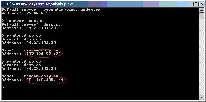

2)Кешуриет ли наш провайдер DNS-запросы? В уже открытом окне nslookup-a набираем random.dnsp.co, жмем Enter. Приходит ответ — ip.
Cнова набираем random.dnsp.co, жмем Enter.
Приходит ответ — ДРУГОЙ ip.
Делаем так несколько раз — каждый раз разный ip в ответах.
Именно так и работает этот функционал сервиса — всё гениальное просто.
Если ip перестает меняться — твой провайдер или софт на компьютере кеширует DNS-ответы.

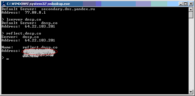

3)Перехватывает ли наш провайдер DNS-запросы? В уже открытом окне nslookup-a набираем reflect.dnsp.co, жмем Enter. Приходит ответ — ВАШ ip (Если он у вас static\реальный\»белый». Если нет — то должен прийти тот же ip, что и на сайтах типа 2ip.ru в графе «Ваш IP адрес:»).
Если в ответе другой адрес — запросы перехватываются провайдером, что жутко.

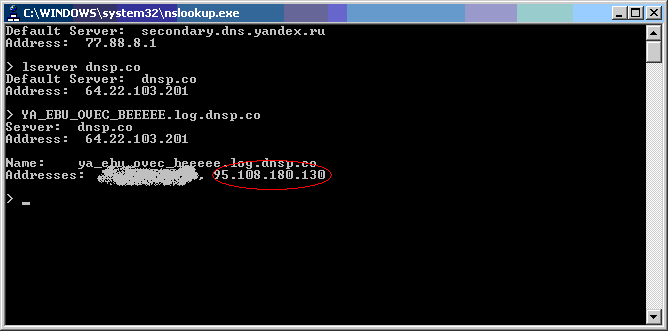

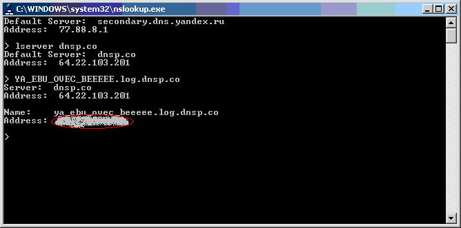

4)Перехватывает ли наш трафик живой любопытный человек? Придумываешь доменное имя четвертого уровня, которое заинтересует. В уже открытом окне nslookup-a набираем его YA_EBU_OVEC_BEEEEE.log.dnsp.co, жмем Enter. Приходит ответ — единственный ip — ВАШ (Если он у вас static\реальный\»белый». Если нет — то должен прийти тот же ip, что и на сайтах типа 2ip.ru в графе «Ваш IP адрес:»).
Через пару дней запускаем nslookup, в нём выполняем lserver dnsp.co, потом набираем YA_EBU_OVEC_BEEEEE.log.dnsp.co — и должен выпасть снова только 1 ip — ВАШ.
Если несколько IP в списке — значит кто-то или что-то снифало ваш трафик и обращалось к этому доменному имени:
