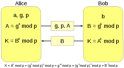

Мне удалось реализовать на JavaScript достаточно быструю генерацию закрытых сесионных ключей криптоалгоритма Диффи-Хеллмана (при 2048-битном модуле и 256-битной экспоненте на это требовалось около 10 секунд или менее - на настольном ПК с двухядерным 3 ГГц процессором).
Рабочую библиотеку функций с сопутствующими файлами я передал в общественное достояние и выложил на Гитхаб:
https://github.com/michael-hock/skrasite
Там в файле DHJS_rus.rtf - математические выкладки со всеми формулами, по которым я создавал вычислительный алгоритм, краткое описание функций и файлов. DHJS_eng.rtf - то же самое на английском языке.
DH_JS_Test.htm - файл для демонстрации возможностей: он работает и за Алису, и за Боба, которые обманиваются открытыми числами и генерят одинаковые сессионные ключи.
DH.js - самое ядро: библиотека функций, реализующих на JavaScript достаточно быстрое умножение по модулю и возведение в степень по модулю очень больших натуральных чисел.
consts*.js - файлы с предвычисленными константами, позволяющими в несколько раз ускорить вычисление (2^a) mod P.
const_gen.htm - генератор таких файлов с константами.

Протокол Диффи-Хеллмана, в отличие от RSA, обеспечивает forward secrecy. Если на RSA кому-то удастся похитить или подобрать закрытый ключ - им можно расшифровать сессионные ключи в перехваченном трафике, а сессиоными ключами - и само содержимое сообщений. На DH такое не получится, поскольку никаких постоянных закрытых ключей нет, а сесионные не пересылаются даже в зашифрованном виде и окончательно уничтожаются по завершению сессий.
