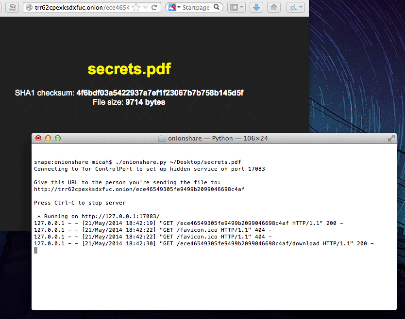

Проблема безопасной передачи файлов при сохранении анонимности актуальна как никогда. Логично, что проще всего это сделать через сеть анонимайзеров Tor. Свободная программа OnionShare как раз и создана для этого.
Воспользоваться маленькой утилитой может даже дилетант, который слабо разбирается в компьютерных технологиях. И в этом её главная ценность. Автор программы — криптоэксперт Мика Ли (Micah Lee), работающий в издании The Intercept.
OnionShare устанавливает канал связи между отправителем и получателем через сеть Tor — и передаёт по нему любые файлы. Для этого запускается защищённый временный сервис в скрытой сети (Tor Hidden Service), а получателю нужно передать URL для доступа. Например, в крипточате или зашифрованном почтовом сообщении. Для скачивания файла не требуется устанавливать OnionShare, нужен только браузер Tor.
Сторонний наблюдатель не сможет определить, что происходит, а сразу после скачивания скрытый сервис следует закрыть. Таким образом, отправителя файла практически невозможно отследить.
OnionShare работает под Linux, OS X и Windows как утилита командной строки. После установки Tor или открытия браузера Tor нужно просто запустить программу onionshare.py с указанием файла, который предполагается передать. Программа тут же запустит сервер и сгенерирует URL.
[user@dev onionshare]$ ./onionshare.py ~/Desktop/secrets.pdf
Connecting to Tor ControlPort to set up hidden service on port 26828
Give this URL to the person you're sending the file to:
v645bzpxmdtclpv3.onion/73b44511983c08bf29df40d0b1d00a69
Press Ctrl-C to stop server
* Running on http://127.0.0.1:26828/
127.0.0.1 - - [21/May/2014 21:52:42] "GET /73b44511983c08bf29df40d0b1d00a69 HTTP/1.1" 200 -
127.0.0.1 - - [21/May/2014 21:52:43] "GET /favicon.ico HTTP/1.1" 404 -
127.0.0.1 - - [21/May/2014 21:52:44] "GET /favicon.ico HTTP/1.1" 404 -
127.0.0.1 - - [21/May/2014 21:52:46] "GET /73b44511983c08bf29df40d0b1d00a69/download HTTP/1.1" 200 –
