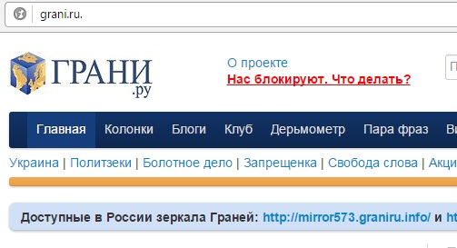

    0
    Как выяснили читатели портала roem.ru, провайдеры не препятствуют доступу на Каспаров.ru, Грани.ru и «все» остальные сайты из «Реестра» подцензурных материалов, если к адресам добавлять точку, например, grani.ru. или www1.kasparov.ru.

    Мой провайдер пускает с точкой.

    Видимо зависит от оператора, а может еще и от сайта. У меня не блокирует grani.ru с точкой на конце.
     блокирует grani.ru

    Проверил у себя – с точкой доступ не блокируется. Правда по умолчанию браузер отправляет в поисковик, предлагающий правильный адрес, но эту функцию можно и отключить. Порадовало, что при переходе по ссылкам внутри сайта точка сама по себе не пропадает. Довольно удобно – раз занес в избранное в правильном виде и читай себе, положив на Роскомнадзор. ))
