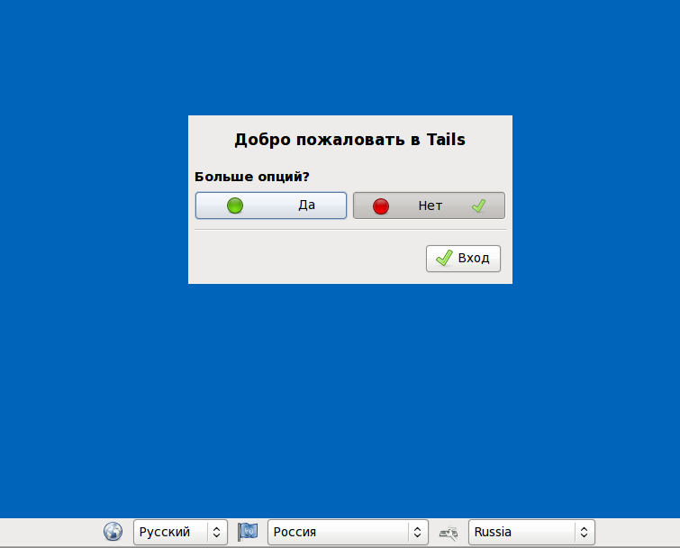

    При закрузке системы вы сможете выбирать язык, часовой пояс и раскладку клавиатуры.
    Tails установка

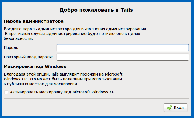

    На следующем шаге вы можете задать пароль администратора и выбрать режим маскировки под Windows XP.

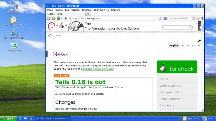

    Tails в режиме эмуляции под Windows XP:

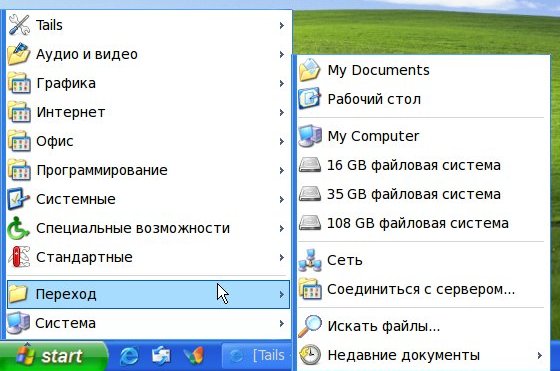

    Меню пуск в режиме эмуляции Windows XP:
    Tails меню

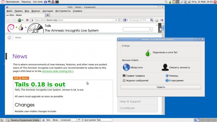

    Стандартное рабочее окружение Tails (Gnome2):

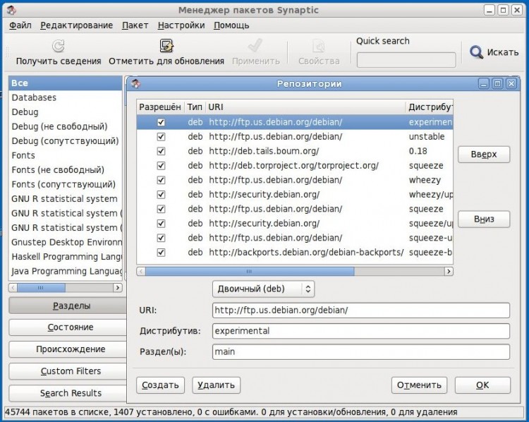

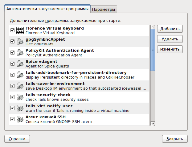

    Режим Debian в Tails позволяет установить дополнительные приложения через менеджер пакетов Sinaptyc.
    Поддерживается также автоматическая установка дополнительных пакетов перед началом каждого сеанса и их обновления при появлении сетевого соединения.

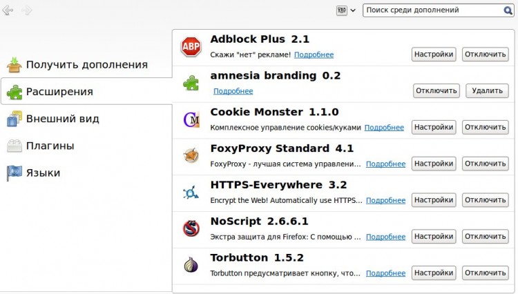

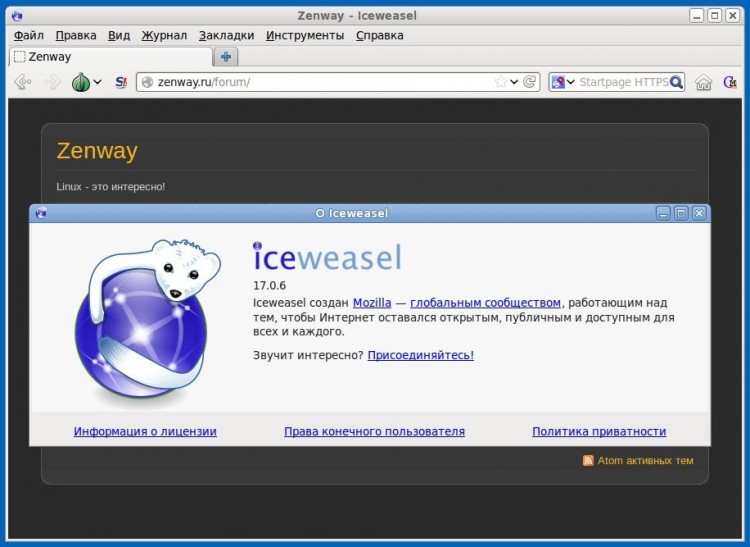

    Браузер Iceweasel поставляется с дополнительными пачами от проекта Tor Browser.
    Браузер Iceweasel укомплектован следующим набором расширений:

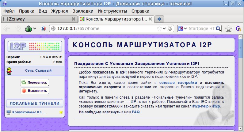

    Также в Tails есть поддержка анонимной сети I2P, которая обеспечивает анонимную работу приложений. Сеть базируется на механизме сообщений в стиле IP, однако есть и библиотека для создания надёжных потоковых соединений в стиле TCP.

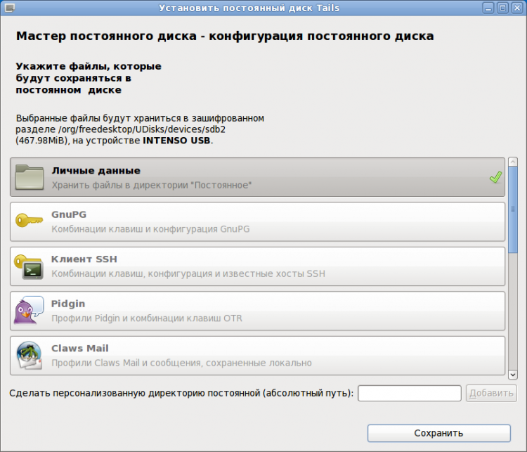

    Tails поддерживает режим сохранения пользовательских данных межу загрузками, для хранения данных на USB-накопителе создаётся отдельный зашифрованный раздел, с помощью "мастера создания", для шифрования используется TrueCrypt.

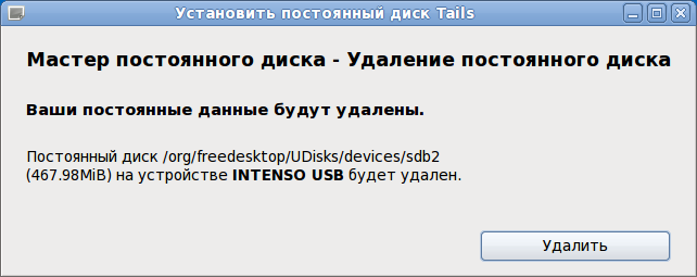

    При помощи аналогичной утилиты этот раздел с USB-накопителя может быть легко удалён.

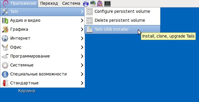

    1. Как установить Tails?
    Лучше всего прожечь образ Tails на DVD-диск, загрузиться с него и через встроенный установщик сделать загрузочную флешку (емкостью от 8 гигабайт и выше):
    Applications » Tails » Tails Installer » Clone & Install » [Внимательно выбираем устройство для установки] » Install Tails

    2. Как включить возможность сохранять свои данные (файлы, программы, закладки и т.д.)? | Как активировать Persistent Volume (постоянное хранилище)?
    Загрузиться с флешки с Tails (как это сделать правильно см. выше) и создать специальный зашифрованный раздел для хранения данных:
    Applications » Tails » Configure persistent volume » [Отмечаем всё] » [Ждём]
    Перезагружаемся, задав пароль и включив Persistent.

    Устанавливать также как и в обычном Debian Linux, любым способом:
    - в терминале от суперпользователя root
    apt-get update
    apt-get install [название пакета]

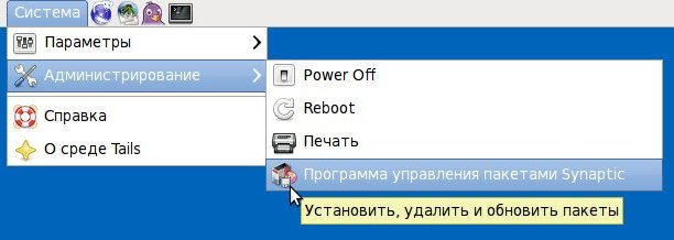

    - через менеджер пакетов Synaptic

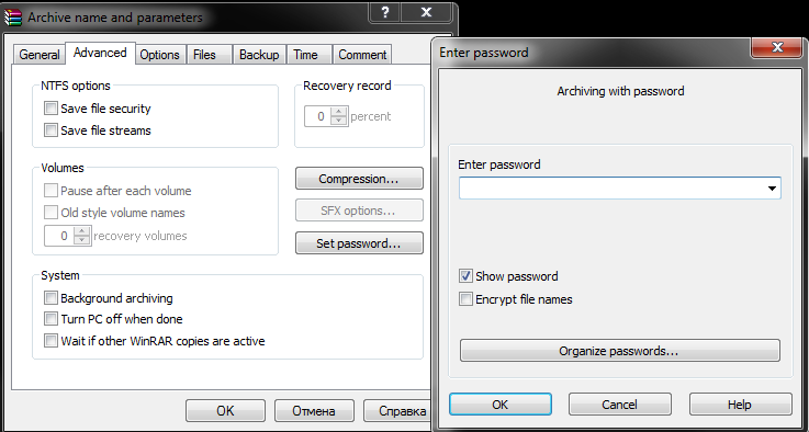

    Ребят очень интересная статья, спасибо! Сижу познаю сам Tails... но есть вопросы, помогите по возможности пожалуйста.
    У меня есть текстовый файл с нужной мне информацией, я хочу сохранить его в операционке на флешке, но сделать это так чтобы его нельзя было вообще достать и прочитать кому то еще кроме меня, надо его запоролить, ну и самое главное чтобы он не стирался при завершении работы с флешкой...
    Уровень моего знания Linux на уровне делитанта, если опишите все пошагово, буду очень благодарен Вам!
    С уважением!
    Мой ответ:
    Там все есть, со скриншотами.
    Это в Applications » Tails » Configure persistent volume.
    Вы конечно можете дополнительно GnuPG, чтобы уж наверняка.
    Вводим через терминал.

    Чтобы сохранить установленные программы, нужно названия пакетов внести в список дополнительных программ.
    Например:
    Код:
    echo libqca2-plugin-gnupg >> /live/persistence/TailsData_unlocked/live-additional-software.conf
    А вообще флешка не очень надежный инструмент для хранения важных файлов, я бы советовал хранить и шифровать на сервере. На рабочей машине тоже можно, в Windows обычным WinRAR. Алгоритмы шифрования WinRAR достаточно надежны, нужно только придумать хороший пароль (символы и цифры).

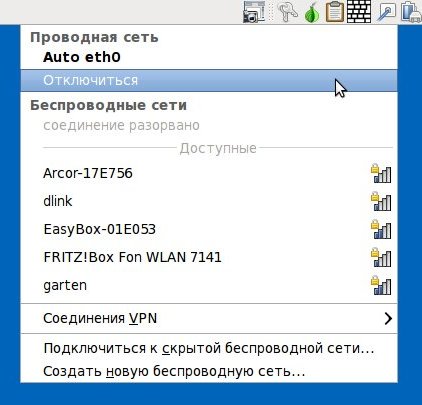

    Не понял. Там Линукс с виртуальной машиной Windows XP, если Линукс не удобен. Подключается в сеть через Тор, зачем еще VPN? Если вас смогут найти через Тор, думаю и VPN не поможет.
    Симки и модемы 3g и 4g оформляйте на левые данные. По 3g отследят до дома, по 4g - где-то квартал. Во всяком случае раньше 4g давал большую погрешность при обнаружении, не знаю как сейчас. Это, конечно, если ваш реальный адрес через TOR отследят.

    Подскажите пожалуйста, не могу найти менеджер пакетов Synaptic, как его установить или включить? tails 3.5
